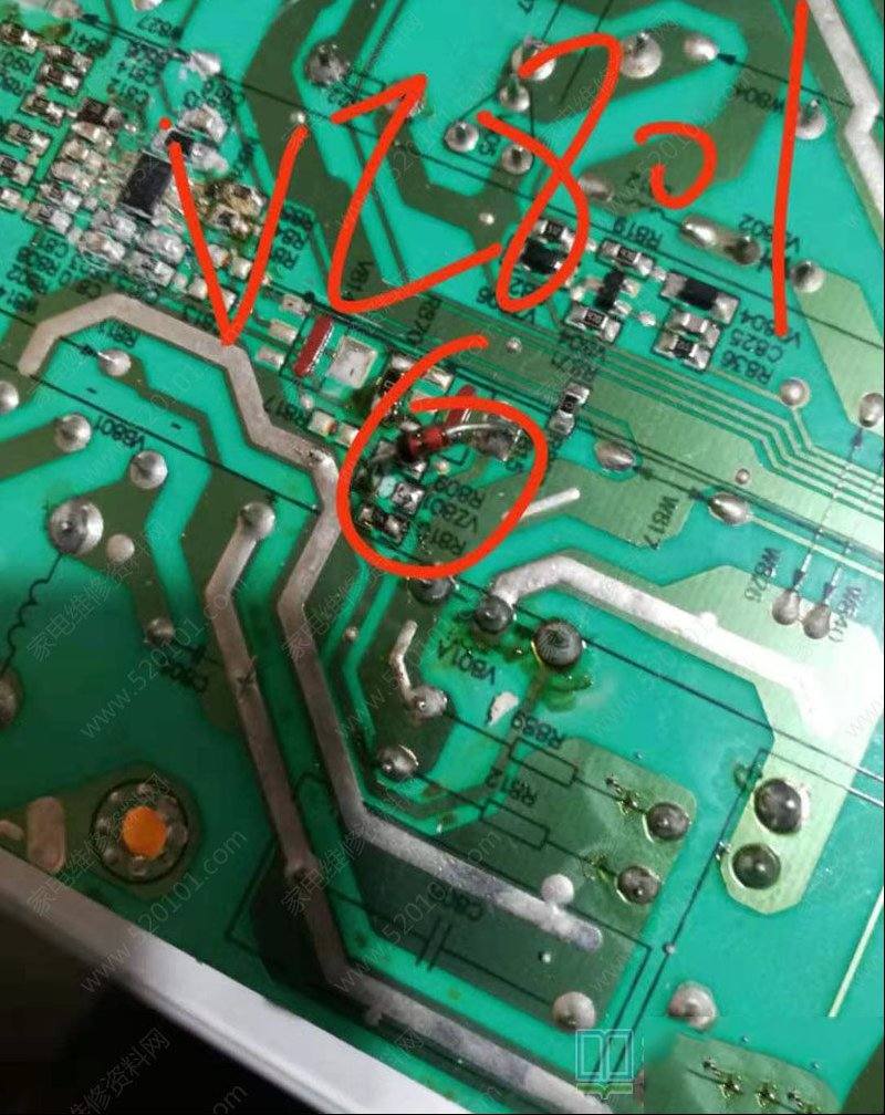

摘要: 收到同行送来的故障机壹台海信TLM4236P液晶电视,故障表现为热机状态背光闪,开机测电压5V、12V正常、24V在20-23V之间跳动,拆板检查,目测VZ801 15V稳压二极管差掉一半 ,找一个稳压管换上,开机背光就闪,用表逐个测量 ...
    收到同行送来的故障机壹台海信TLM4236P液晶电视,故障表现为热机状态背光闪,开机测电压5V、12V正常、24V在20-23V之间跳动,拆板检查,目测VZ801 15V稳压二极管差掉一半 ,找一个稳压管换上,开机背光就闪,用表逐个测量电阻 ,测R806 560k电阻的阻值不对,拆下测量阻值无穷大,由于手头没560K贴片,于是找2个1M贴片电阻并联焊上,开机一切正常 ,故障修复。
