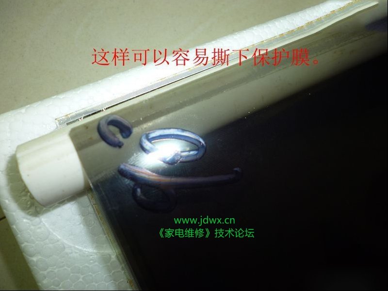

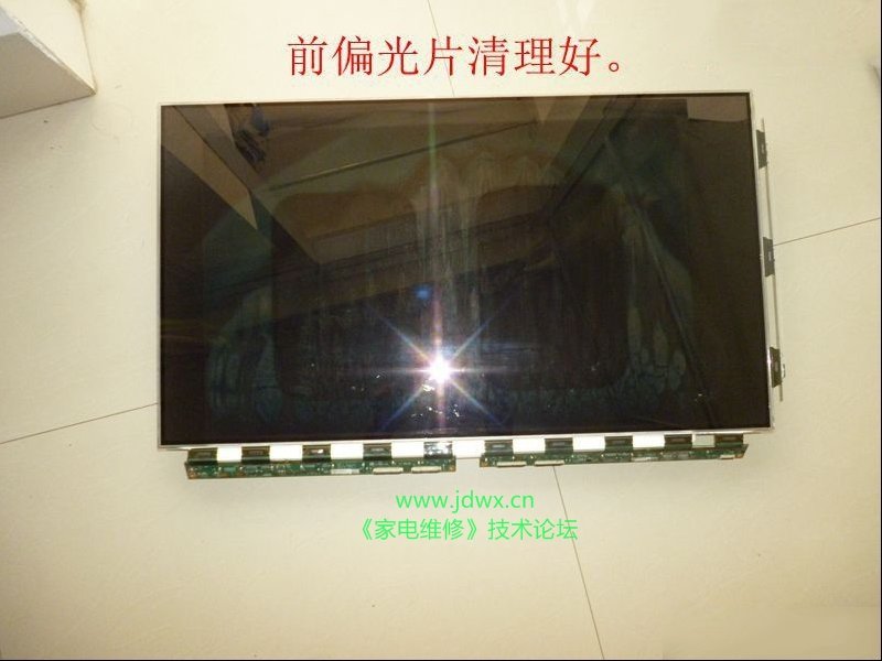

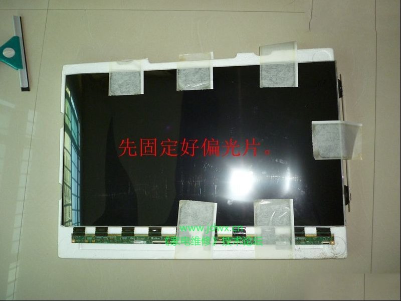

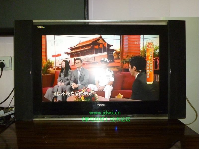

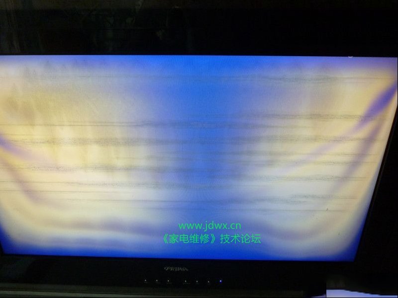

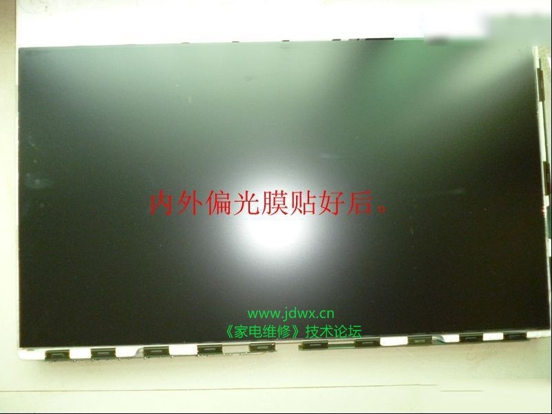

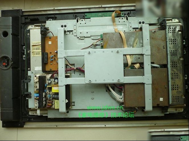

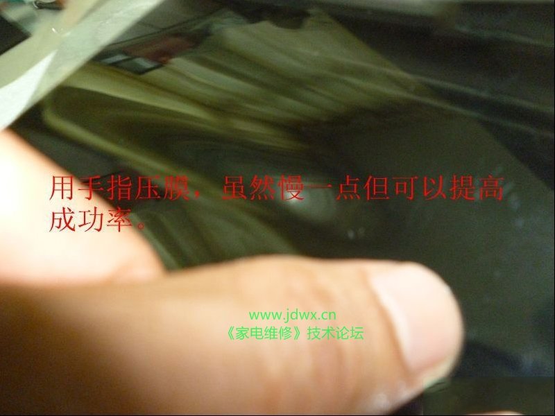

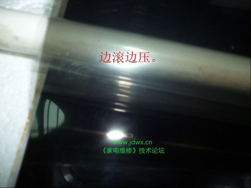

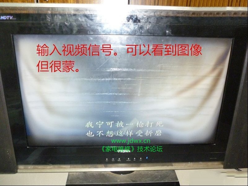

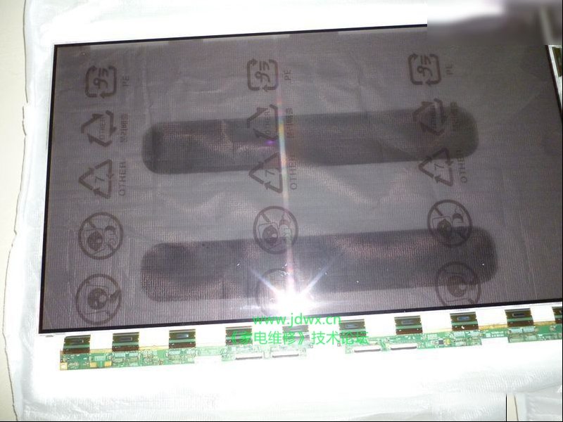

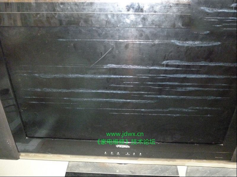

摘要: 收到同行送来的故障机壹台厦华LC-27U25液晶电视,其面板划痕累累,开机如下图,有图像但很蒙,感觉偏光片划痕引起,于是准备更换偏光膜,以下是整个操作过程步骤全文组图。 ...
