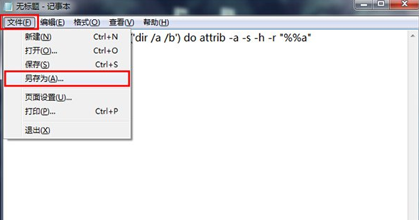

    1、使用组合键(win键+r)打开运行窗口,输入“notepad”按回车键新建一个记事本。
    2、接着将下面的代码复制进记事本中:
    for /f “delims=?” %%a in (‘dir /a /b’) do attrib -a -s -h -r “%%a”
    @echo off
    pause》nul
    exit
    然后点击“文件——另存为”选项。

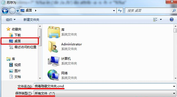

    3、在另存为窗口中,点击“桌面”再将保存类型修改为“所有文件(*.*)”并将文件名命名为“病毒隐藏文件夹.cmd”最后点击“保存”按钮。

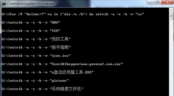

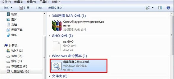

    4、此时在桌面上就能够看到一个病毒隐藏文件夹.cmd的文件了,将它拷贝进u盘根目录,并双击运行程序。
    5、此时我们就能够看到程序对所有根目录文件执行attrib命令,这样所有被病毒隐藏文件夹就恢复了。
