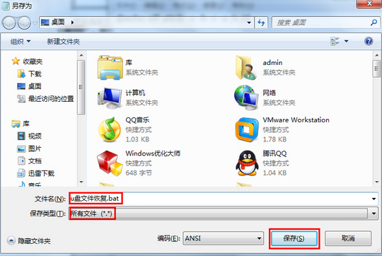

    1、在电脑上新建记事本,然后在记事本中输入以下代码:
    @echo off attrib -s -h -r -a /s /d
    2、接着保存文件,在弹出的窗口中选择保存的路径,并在文件名栏修改为“u盘文件恢复.bat”,保存类型选为“所有文件”,再点击“保存”即可。
    3、将保存的u盘文件恢复.bat文件复制到u盘内并双击运行,等待几秒后那些消失的文件便会重新出现在u盘中了。
