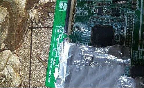

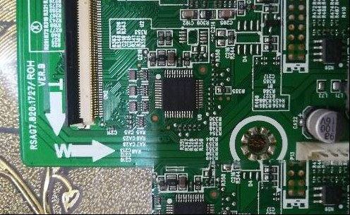

    最近收到同行送来的故障机壹台海信32英寸液晶电视,估值表现为花屏,以前修过此类故障,感觉应该是AS15坏。拆机,手摸AS15一G,确实烫的很厉害,原来拆过此块换过,但焊接水平太差,结果把板弄报废了,重新买了一块才修好。今天准备尝试再换一下,换之前再找了两块废板练了一下手,感觉还行,就正式开始了。
       因为担心热风枪把块周围的小贴片吹飞,慎重起见,用铝箔先贴了一下。调好温度和风量,很顺利吹下来。再往上焊费了一些功夫。首先清理焊盘,因为引脚比较密,四周都对齐不太容易,静下心来,用镊子仔细调整,配合放大镜,终于基本对齐。还是吹焊,没有用烙铁拖焊,(上一次就是拖焊,一排中的最后两三个脚始终拖不尽,反复焊才把板子弄废的),四周都吹牢,用放大镜仔细检查,没有粘连。试机正常。再摸块,基本无温升,故障修复。
