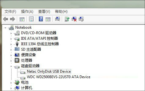

    1、将自己的U盘插入电脑,然后打开【设备管理器】,依次展开【计算机】→【磁盘驱动器】,然后找到自己的U盘项。

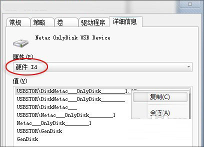

    2、双击U盘项进入属性页面,接下来打开【详细信息】面板,将其中的【属性】更改为【硬件ID】,然后复制下硬件ID中第一个值。
    3、将【通用串行总线控制器】→【USB大容量存储设备】中的硬件ID复制下来,具体步骤同上。

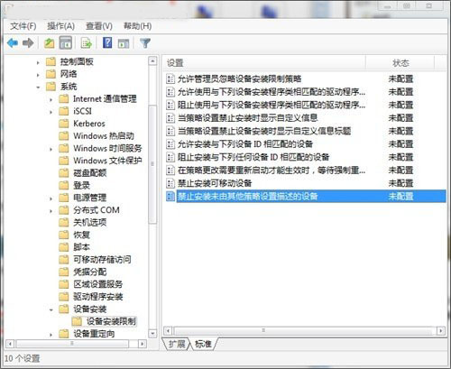

    4、点击开始菜单,在搜索栏中输入“gpedit.msc”,启动组策略编辑器。
    5、依次找到并展开【计算机配置】→【管理模板】→【系统】→【设备安装】→【设备安装限制】。
    6、分别开启【禁止安装未由其他策略设置描述的设备】和【允许安装与下列设备ID相匹配的设备】,并将刚才复制下来的U盘及USB大容量存储设备的硬件ID填写到【允许安装与下列设备ID相匹配的设备】的【显示】面板中。
