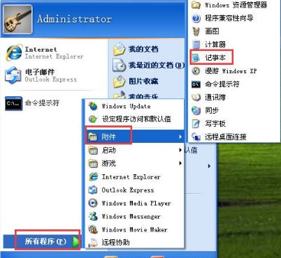

    1、依次点击“开始”,“所有程序”,“ 附件”,“记事本”;
