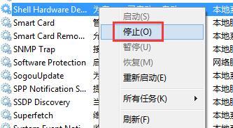

    2、也可以尝试在服务中将“Shell Hardware Detection”服务禁用来解决。
