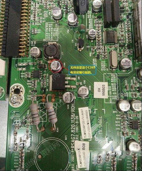

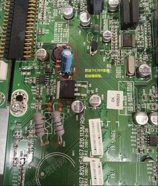

摘要: 收到同行送来的故障机壹台海信TLM4236P液晶电视,故障表现为图像正常无伴音,忽然想起多年前修了收到其他维修同行的一台同样的机型,冷机时无伴音,开机后十分钟后声音才慢慢出来。马上打开电脑查看几年前做的笔记,查到了电视机型号。解 ...
    收到同行送来的故障机壹台海信TLM4236P液晶电视,故障表现为图像正常无伴音,忽然想起多年前修了收到其他维修同行的一台同样的机型,冷机时无伴音,开机后十分钟后声音才慢慢出来。马上打开电脑查看几年前做的笔记,查到了电视机型号。怎么修理:把电视机后盖打开找到U11芯片MP1583DN的2脚对地电容C369(47uF/25V)换掉后再开机故障修复,此案例为通病故障。
