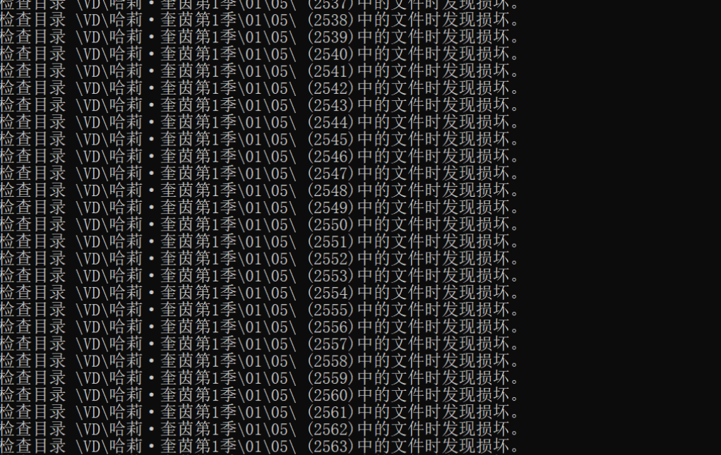

    1、win+r。
    2、输入cmd。

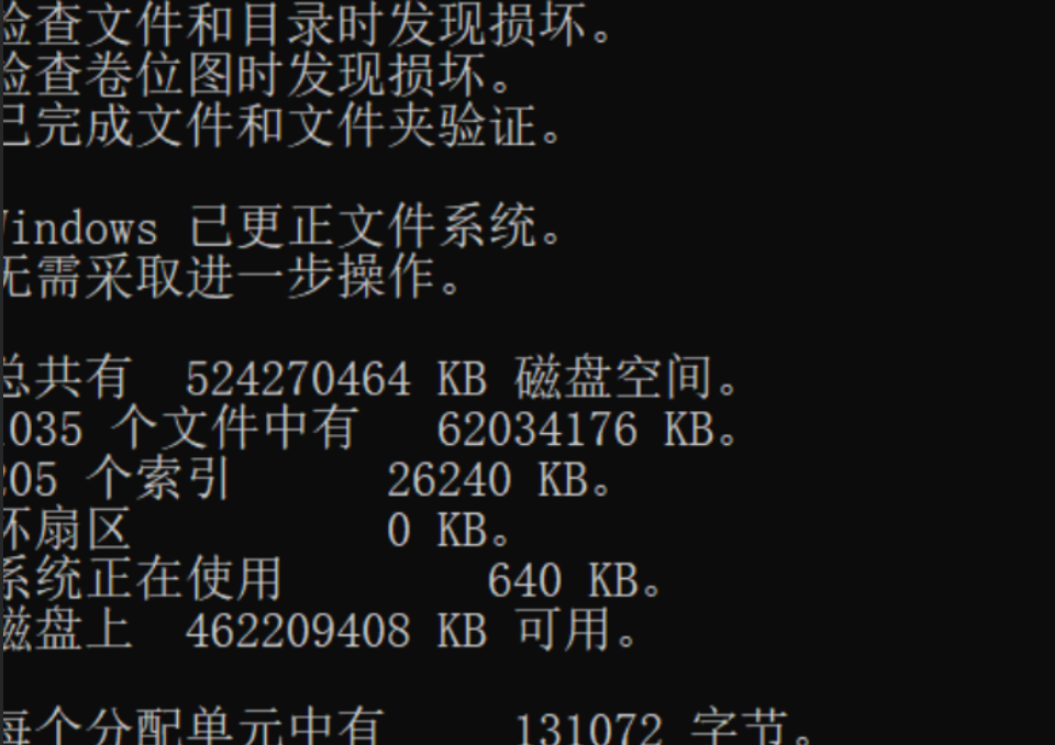

    3、输入chkdsk /f 你u盘在你电脑里的盘符,例如:chkdsk /f D:就是检查D盘文件并自动修复,不一定会全部修复成功。
    经历了个把小时的检查,很明显,失败了。
    依然是打不开删不动的文件夹一堆。

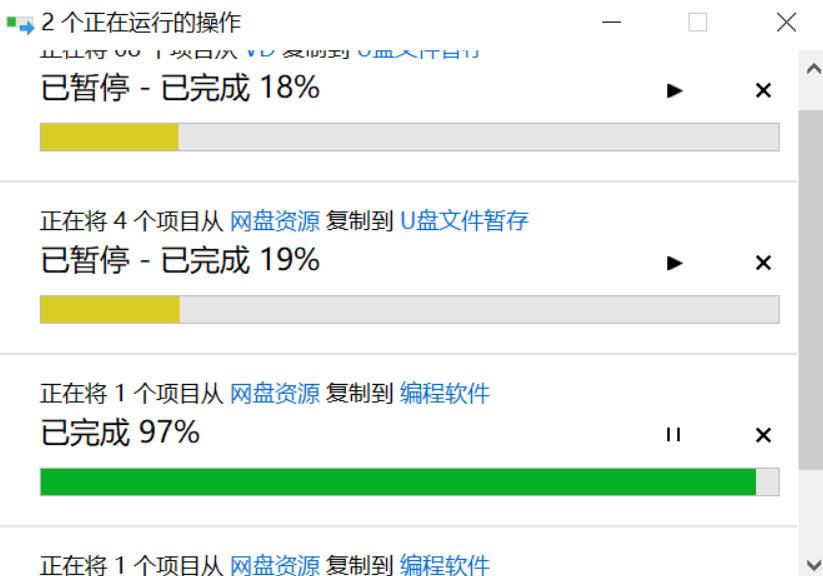

    于是打算将部分文件先导出,准备格式化。
    真要命。

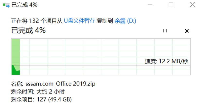

    格式化之后再次进行转移。
    这里顺带说明一下对于u盘和硬盘格式的UTFS和FAT
    u盘可以用这两种,而且据我所查到的资料是UTFS会多次写入日志文件提高性能,但是对于u盘这种闪存工具压力太大,容易减少寿命,所以建议U盘使用FAT格式,对于FAT格式有点在于兼容性较强,但是在FAT16,FAT32使有着最大单个运行文件限制的,不超过32g用FAT32就可以了。超过了也是有exFAT可以选择的。对于电脑硬盘的话就可以使用UTFS格式,硬盘比起u盘寿命还是要好一些。
    修复完成,万事还是格式化好用啊。
