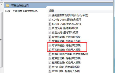

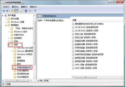

    1、按win+r打开运行窗口,输入gpedit.msc,回车进入组策略界面。
    2、然后定位到:计算机配置→管理模版→系统→可移动存储访问。
    3、在右侧找到可移动磁盘选项,根据需要进行设置即可。
