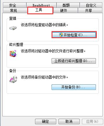

    1、通常U盘文件无法删除是因为有坏扇区导致的,所以先修复扇区。把U盘连接至电脑,找到U盘,并右击U盘的盘符,选择属性。
    2、待看到窗口后,点击工具选项,在查错中点击开始检查。
    3、在检查磁盘页面中,勾选两个选项,并点击开始进行扫描。
    4、等待U盘修复完成,就可以删除不需要的文件了。
