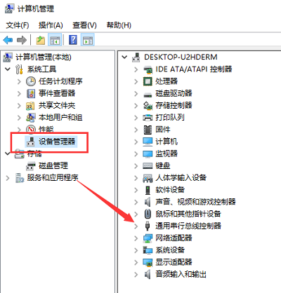

    1、先尝试将U盘换一个插口连接,有的接口是2.0,有的是3.0。如果还是不行就右击此电脑图标,选择属性。
    2、打开计算机管理,选择设备管理器,展开“通用串行总线控制器”。

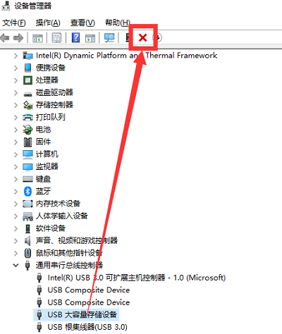

    3、找到“USB大容量存储设备”项,点击上方的删除图标,将其卸载。

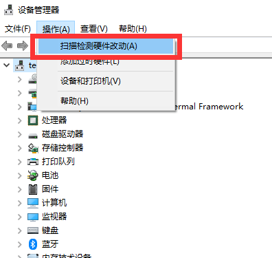

    4、然后点击上方的“操作”,选择“扫描检测硬件改动”,等待重新显示U盘即可。
