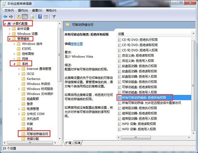

    1、按快捷键win+r调出运行窗口,在运行窗口中输入gpedit.msc回车。
    2、弹出本地组策略编辑器窗口,依次选择计算机配置——管理模块——系统——可移动存储访问,然后在右侧窗口中找到“所有可移动存储类:拒绝所有权限”选项,双击该选项。

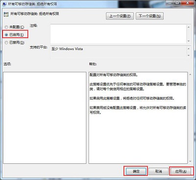

    3、在打开的窗口中,选择已启用选项,点击应用——确定即可。
