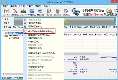

    1、将u盘启动盘插入电脑USB接口(如果没有反应,试下将其插到主机后置接口),重启进入PE系统桌面,打开分区工具DiskGenius,在磁盘列表中右键单击u盘,选择“搜索已丢失分区(重建分区表)”操作。

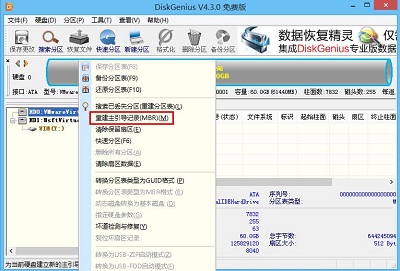

    2、重建分区表后,接下来重建主引导记录。
