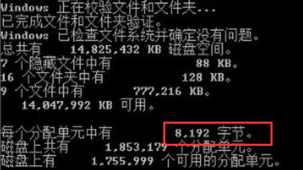

    1、打开电脑,连接上u盘。在开始菜单中是输入cmd,点击出现的列表最上方的程序,在命令窗口输入chkdsk g:(g是指u盘盘符),然后点击回车。
    2、看到U盘信息中“每个分配单元”中有8192字节,也就是8K。

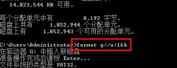

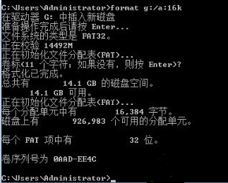

    3、输入命令“format g:/a:16k”按下回车,这个时候“簇”就是16k。
    4、完成命令后,关闭窗口即可。
