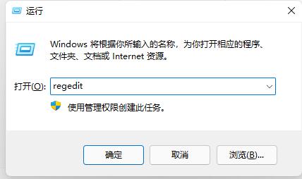

  2、然后输入“regedit”,点击“确定”打开注册表。

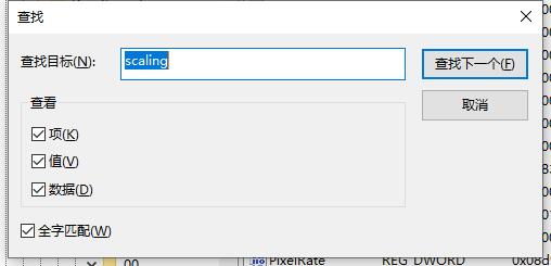

  5、然后按下键盘“ctrl+f”快捷键打开搜索,输入“Scaling”,勾选“全字匹配”,点击“查找下一个”

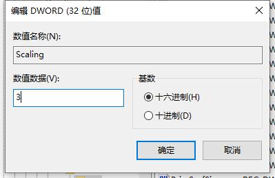

  6、找到之后双击打开它,将数值数据更改为“3”,点击“确定”保存即可。
