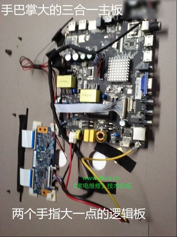

    前一段时间一客户送来收到其他维修同行的一台超薄“三星”42寸杂牌组装液晶电视,故障表现是有声音无图像(无背光),拆机检测2组灯条电压不平衡,85V电压一下降低,那些就不必说了,就讲换灯条,拆开尾盖,就1块手巴掌大的三合一主板和1块二个手指大一点的逻辑板,高难度换灯珠灯条网上文章已经讲得多了,我今天讲的是超简单,没有技术含量换灯条灯珠的液晶电视,目的就是以后修这些电视换灯条灯珠不用再担惊受怕。

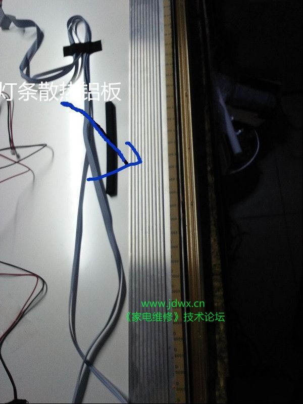

  把后盖板拆开顺着灯条线就可以看到安装灯条的位置了,有一块铝板,没有螺丝,很容易拿起的。
  灯条紧贴散热铝板。

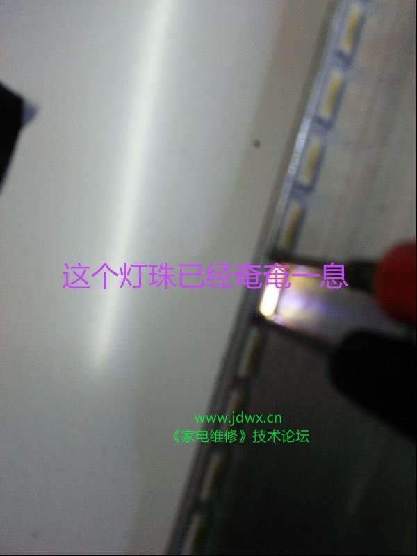

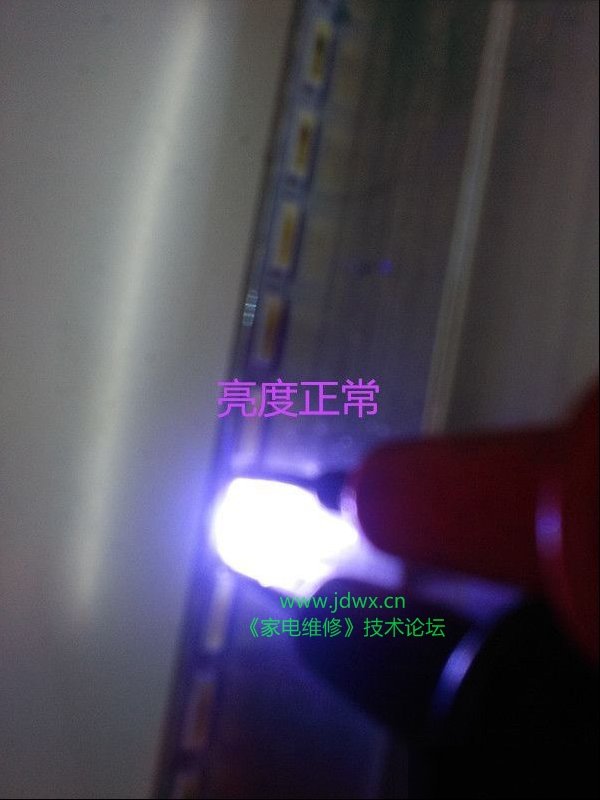

  测量有2个灯珠已经不亮,还有1个发暗。

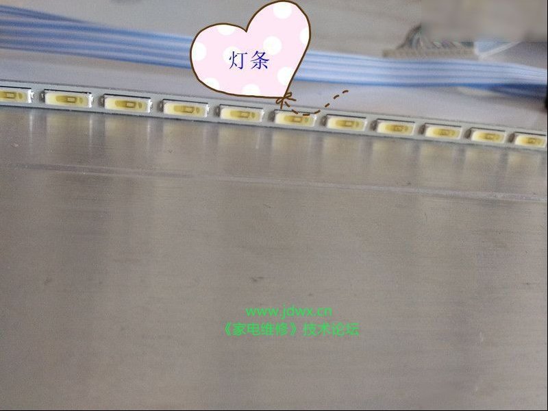

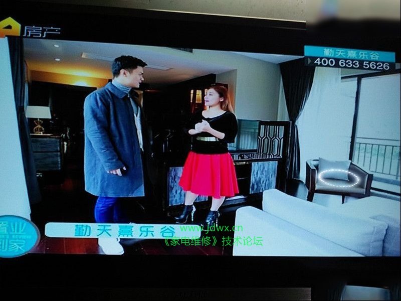

  本想换灯珠,但考虑到其它灯珠陆续会坏,决定2条灯条一起换,以保万无一失,先把旧的灯条用刀片介开一点取下,再把新灯条贴紧装上就可以了,就这么简单。
