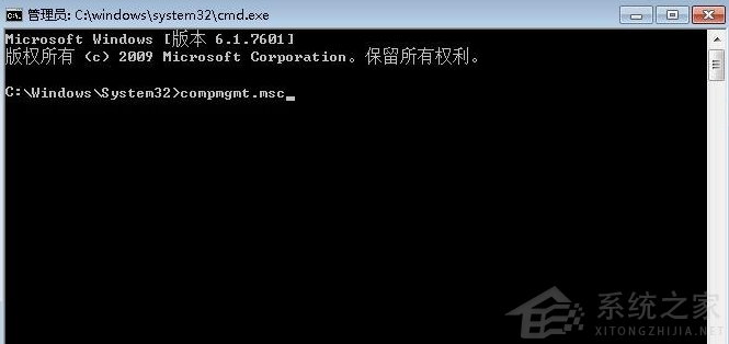

    1、重新开机或电脑重启的过程中,也就是在出现品牌Logo的时候,连续按F8进入安全模式,选择带命令行的安全模式。
    2、管理员身份打开的命令提示符窗口,输入并回车执行:compmgmt.msc 命令。

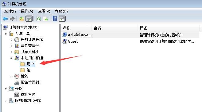

    3、计算机管理窗口,点击本地用户和组下的用户。

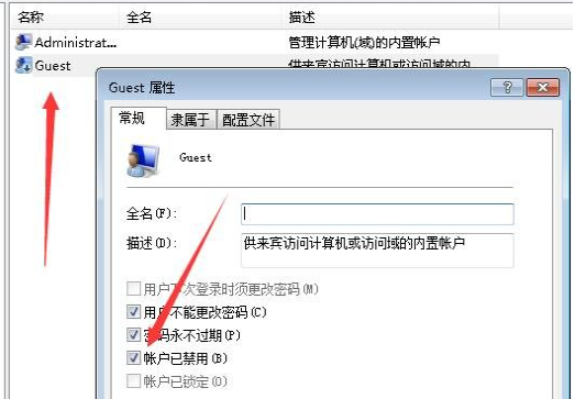

    4、在右侧找到被停用的账户,并双击打开,在属性中,取消勾选账户已禁用即可。
