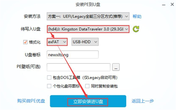

    1.1、选择把微PE工具箱制作在U盘中。
    1.2、选择待写入U盘与一些参数,一般用默认可以。
    注意:如果U盘需要存放单文件大于4G系统镜像,建议在格式化中选择最优的exFAT格式。

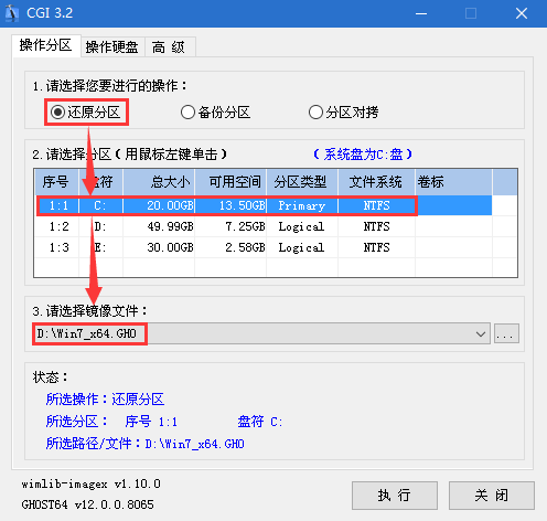

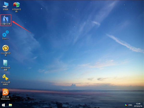

    3、进入PE桌面后运行“CGI备份还原”工具。

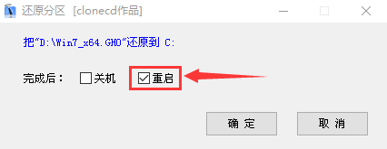

    4、按下图顺序选择“安装分区”和“系统镜像文件”。(GHO系统镜像需提前下载好并放置于非系统盘)
    5、前一步“执行”后,在弹出窗口中勾选“重启”再确定。

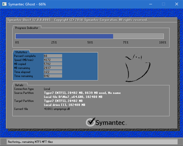

    6、还原过程,还原100%后会重启,如果没自动重启请手动重启一下电脑。

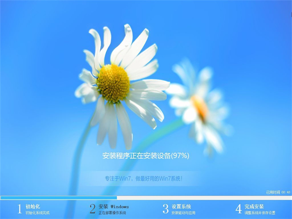

    7、系统安装过程,一如既往的简洁高效。

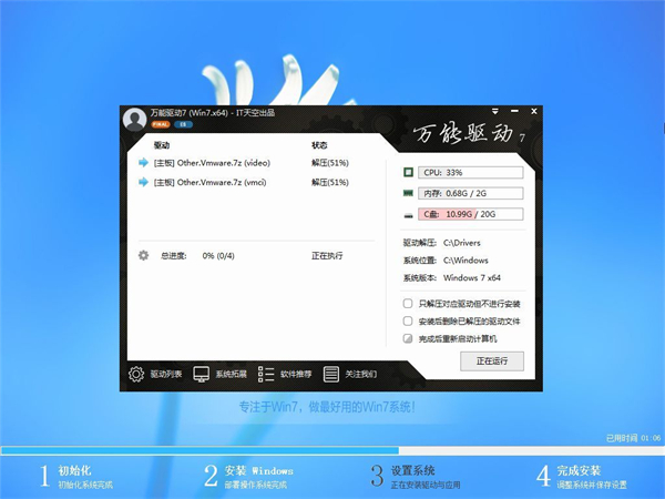

    8、自动安装驱动过程,专注于win7系列作品均支持全自动智能识别安装驱动。

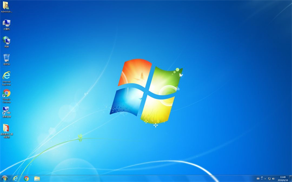

    9、重装完成,一个全新的系统已与你遇见。
