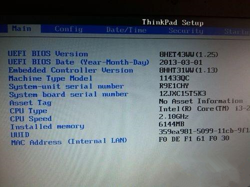

    2、进入BIOS。此处以Thinkpad E520为例,开机过程在屏幕刚显示Thinkpad品牌Logo时,按F1(可多次按键,但不是一直按着不松),然后就能进入BIOS;

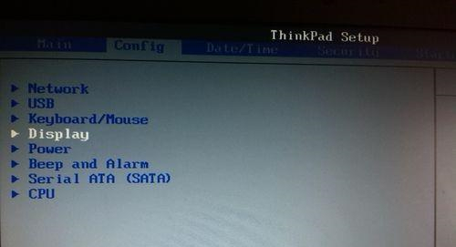

    3、按方向键“→”选中“Config”,然后按“↓”键选中“Display”;

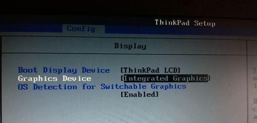

    4、“↓”键选中“Graphics Devices”,用“+”键将其值更改为“Integrated Graphics”。F10保存并退出BIOS;
    5、重启便可以顺利安装Intel显卡了
