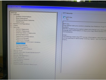

    2、将Security选项下面的PTT Security中的 PTT ON 勾选去掉,界面如下:

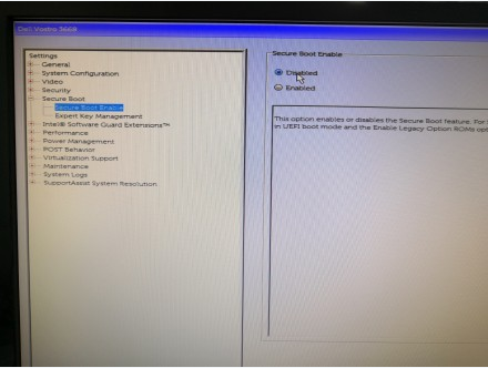

    3、将Secure Boot选项下面的Secure Boot Enable中的Enabled改为Disabled,界面如下:

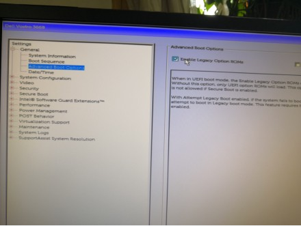

    4、将General选项下面的 Advanced Boot Option中的Enable Legacy Option ROMS勾选上,界面如下:

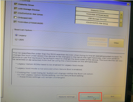

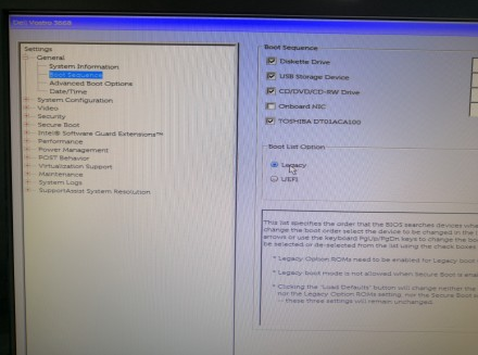

    5、将General选项下面的Boot Sequence 中的Boot List Option 中的UEFI改为Legacy,界面如下:
    6、最后一步将一系列的设置进行保存。(先点击Apply,在弹出确定框后点击OK)
