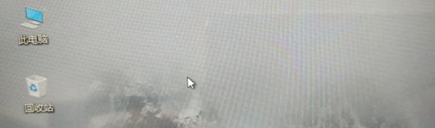

      我们在使用系统的时候,如果某个应用卡顿,就会出现鼠标点击右键一直转圈却没有任何反应的情况,这时候我们不管在做什么都没办法继续进行了,那出现这情况应该怎么恢复呢,下面给大家带来解决这一情况的详细教程。

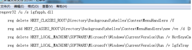

    2、新建空白文本,添加以下代码。
    regsvr32 /u /s igfxpph.dll
    reg delete HKEY_CLASSES_ROOT\Directory\Background\shellex\ContextMenuHandlers /f
    reg add HKEY_CLASSES_ROOT\Directory\Background\shellex\ContextMenuHandlers\new /ve /d {D969A300-E7FF-11d0-A93B-00A0C90F2719}
    reg delete HKEY_LOCAL_MACHINE\SOFTWARE\Microsoft\Windows\CurrentVersion\Run /v HotKeysCmds /f
    reg delete HKEY_LOCAL_MACHINE\SOFTWARE\Microsoft\Windows\CurrentVersion\Run /v IgfxTray /f。

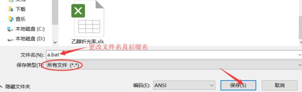

    3、选择“另存为”选项,更改文件类型为“全部”,更改文件名及后缀名为“a.bat”,确定。
    4、保存后找到文件“a.bat”双击它,之后鼠标右键就不会一直转圈,可以正常使用了。
