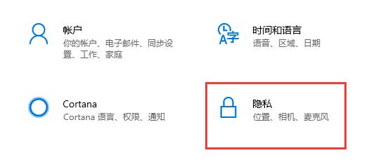

  1、首先我们通过开始菜单进入“设置”
  2、然后在其中点击“隐私”进入。

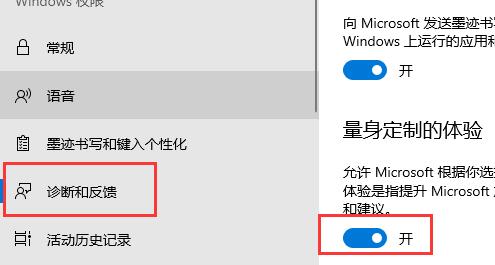

  3、然后进入“诊断和反馈”,然后在其中开启诊断数据。

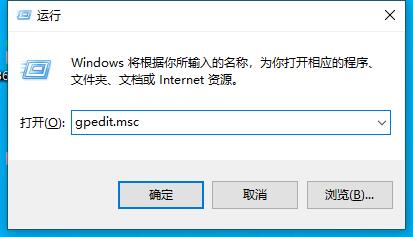

  4、如果我们无法开启,那么使用“win+r”组合键打开运行,输入“gpedit.msc”回车确定。

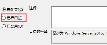

  5、然后在组策略中打开“管理模板”下的“windows组件”
  6、接着找到“数据收集和预览版本”,在打开右侧的“运行诊断数据”
  7、在其中选择“已启用”,再点击下方“确定”保存。
  8、保存完成后重启电脑就可以解决win11预览版重启不安装问题了。
