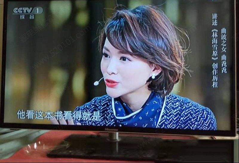

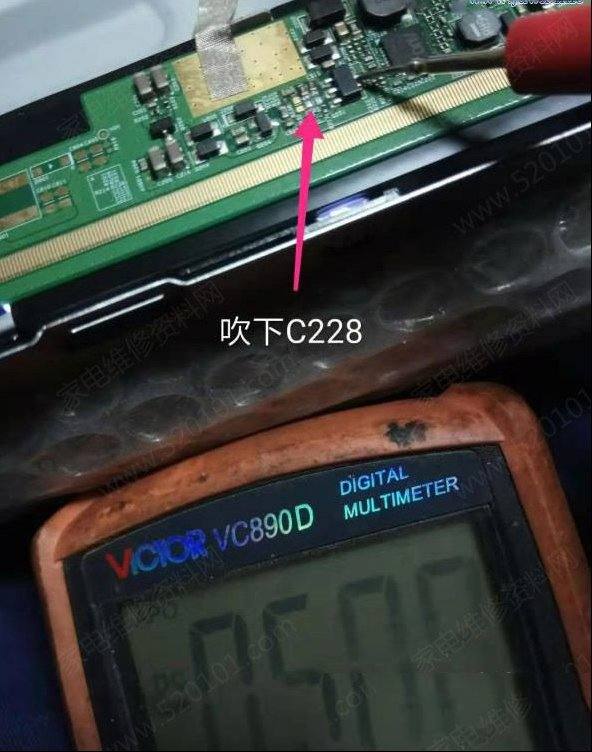

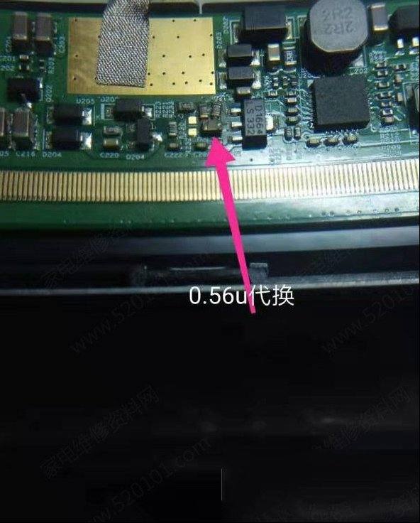

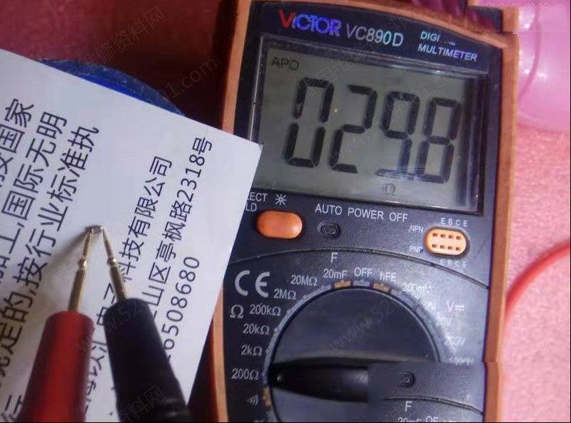

    收到同行送来的故障机壹台海信LED32K600J液晶电视,故障为开机有背光、暗屏。拆机检测,发现条板VGL电路上的C228电容发烫,拆掉电容C228开机有蓝屏了,测量电容对GND有负5.1V左右,输入信号后电视机工作正常,维修过程如下图所示。
