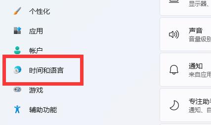

  第二步,点开左边栏的“时间和语言”

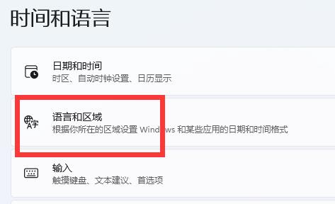

  第三步,进入右侧的“语言和区域”设置。

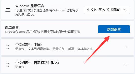

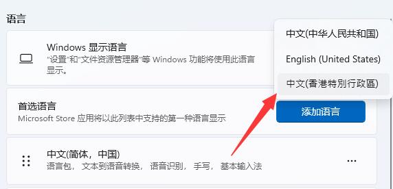

  第四步,点击其中的“添加语言”按钮。

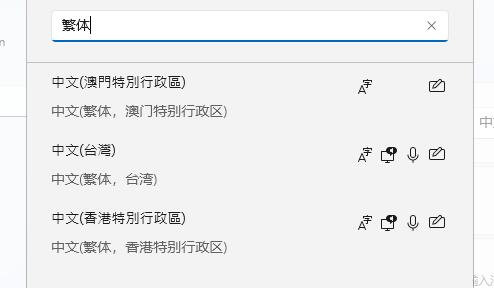

  第五步,在其中搜索并下载“繁体字”语言包。

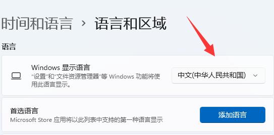

  第六步,等待安装完成,回到语言和区域,点击“Windows显示语言”
  第七步,在其中选择“繁体字”并重启电脑即可将系统设置为繁体字。
