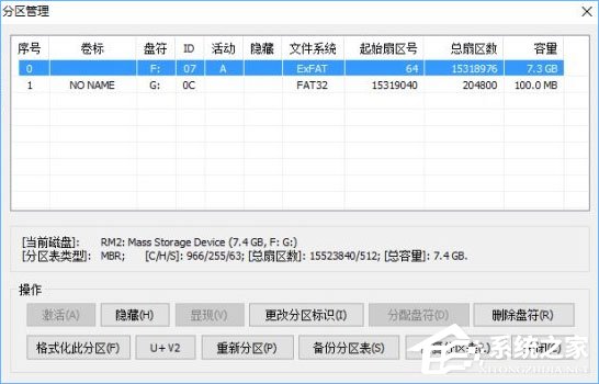

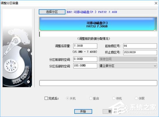

    2、选中我们的U盘如下图所示在磁盘后部建立100M(100M不是固定值可根据个人喜好配置)的分区。

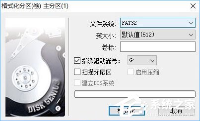

    3、然后我们将其格式化为FAT32(UEFI启动支持FAT32 FAT16 FAT12可根据自己喜好选择)。

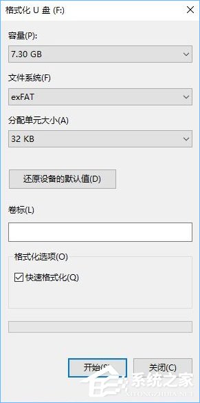

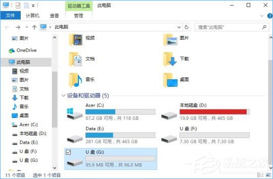

    4、这时我们打开资源管理器可以发现有2个U盘分区我们将较大的格式化成exFAT。
    (为了放入4G以上的文件我们可以选择ntfs或者exFAT,exFAT对闪存支持较好推荐使用,这里使用的是创意者更新版本,之前版本可能不能很好的支持U盘多分区只能显示第一个分区这也是将U盘较大的分区放在前面的原因,使用早期版本的可以使用Diskgenius操作里面的文件)

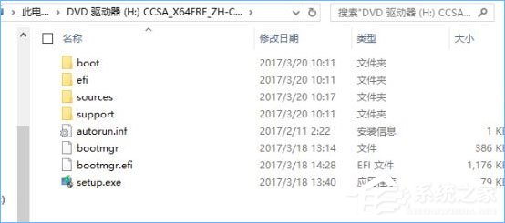

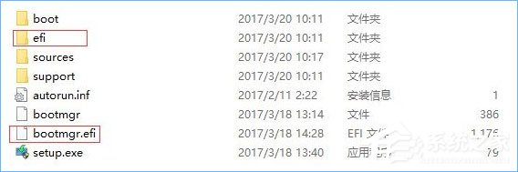

    6、接着我们将UEFI引导需要用到的这2个文件复制到我们创建的efi启动分区中。

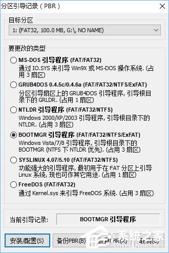

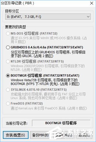

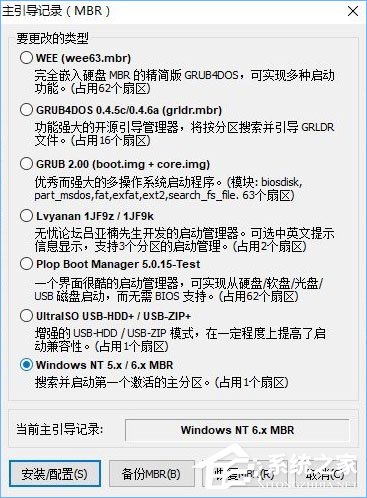

    7、接着我们打开bootice将我们U盘的主引导记录和分区引导记录配置好,激活较大的分区便于legacyBIOS启动。

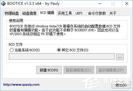

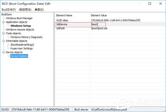

    8、接着我们打开BCD编辑,选择其他BCD文件,选中我们新建立的uefi引导分区中的“ \efi\microsoft\boot\bcd”这个文件,我们选择高级编辑模式,修改里面启动的参数。

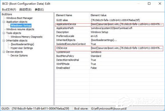

    9、将这2项路径改到我们较大的分区上,因为文件的正确路径在这否则无法正常引导。

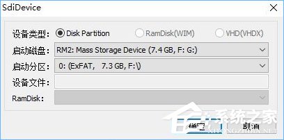

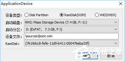

    10、这个是wim启动的必须的文件我们也得把它改过来。

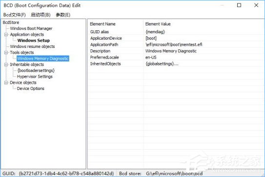

    11、这个是内存测试的模块我们之前已经复制过去所以不用修改。

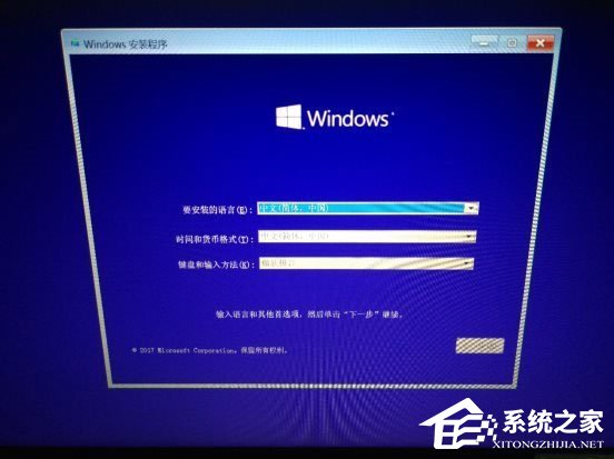

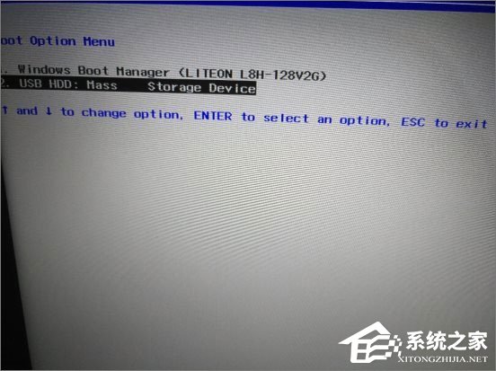

    12、到这里基本就完成了UEFI+legacy BIOS双重启动的启动盘制作,我们重启看下效果。
    13、完美启动,这下就算完成了。
