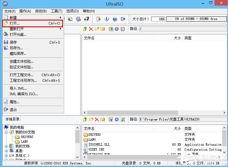

    1、Ultraiso软碟通 下载 安装后,运行Ultraiso软碟通,点击左上角菜单栏中的“文件-打开”,如图所示:

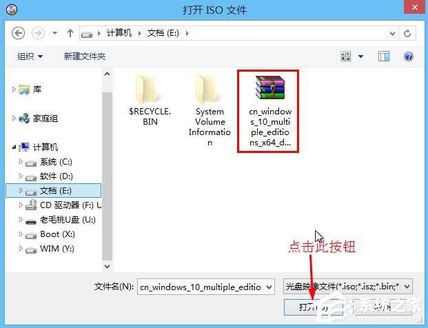

    2、接着添加系统镜像,如图所示:

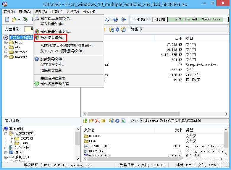

    3、然后点击“启动-写入硬盘映像”,如图所示:

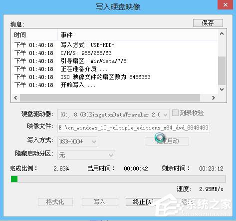

    4、在硬盘驱动器下拉框中选择目标u盘,并将写入方式设置为“USB-HDD+”,否则电脑无法从u盘正常启动,点击“写入”按钮,如图所示:
    5、接下来写入的过程可能比较漫长,请耐心等待,如图所示:
