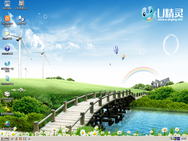

    运行Win2003PE增强版

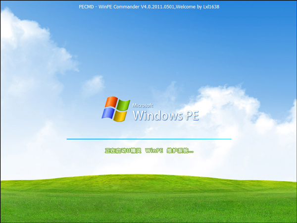

    准备进入PE
    Win2003PE桌面

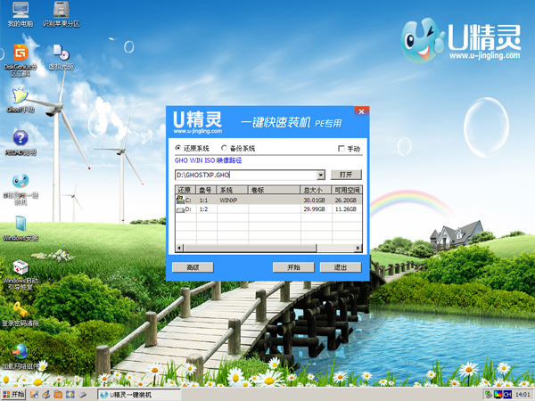

    快速装机(pe专用)

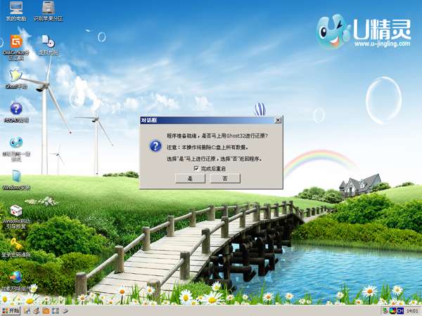

    还原环境

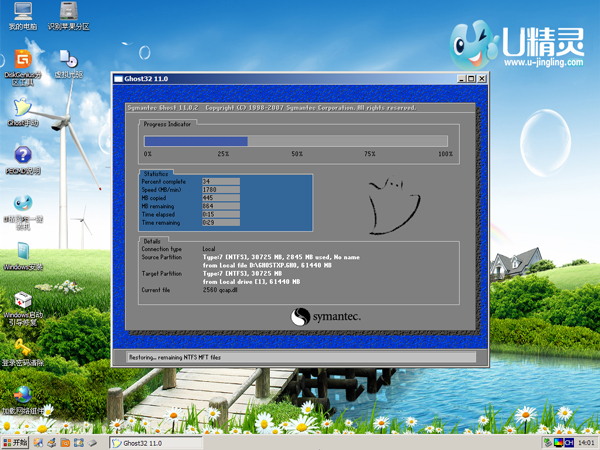

    还原过程

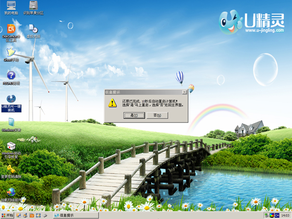

    还原完成
