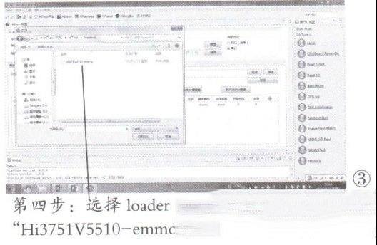

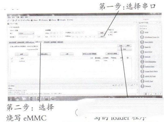

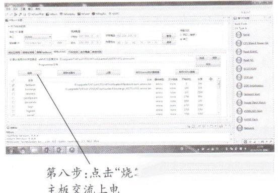

    采用该机芯的机型引导文件夹内包含3个文件,如图1所示,缺一不可。在上述3个文件中,只有bootargs_ Hi3751V5510-emmc.bin 是不通用的,其他两个文件是通用的,实际使用中可以单独替换这一个文件即可。

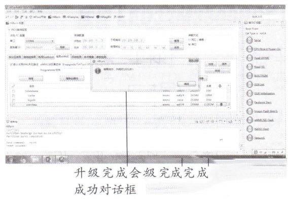

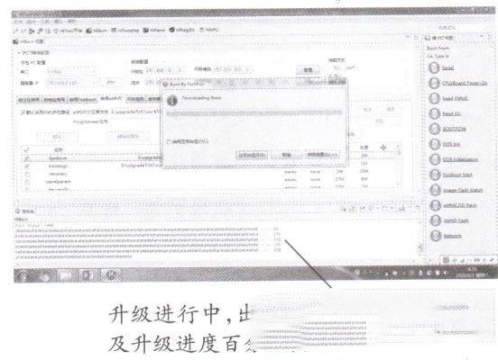

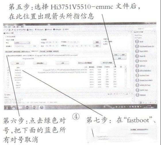

        注意:HI3751V5510M0O机芯引导文件因机型不同可能不通用,即使不通用,也是可以正常升级引导的,但用U盘升级主程序会出现打印信息反复循环现象,不能升级主程序。接下来连接好升级工装,打开HiTool-Hi3751V5510升级工具,按照图2~图7所述操作即可。

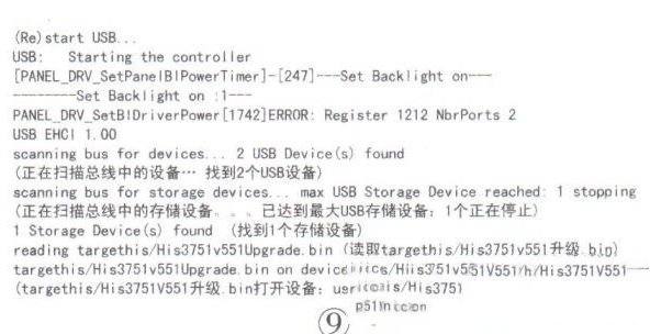

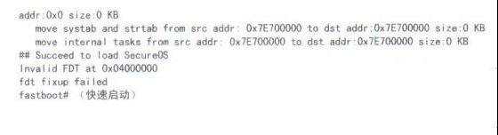

          在升级引导程序过程中,常见问题是升级进度未到100%前提示升级失败,这种情况先重新升级,如果依旧提示失败,则重点检查电脑操作系统及升级工装是否正常,最后更换eMMC或者CPU再试。升级完引导程序后的打印信息停留在“fastboot#”处,如图8所示。若插入U盘升级主程序后的打印信息如图9所示,说明引导程序(Loader)已经能识别U盘里面的主程序,并正常进行升级。
