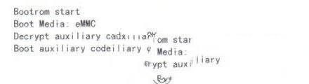

  2、打印信息如图2所示
         上述打印信息表示CPU已经工作,eMMC没有工作,或者eMMC与CPU之间通讯异常。实修发现此故障原因多为eMMC供电异常或者eMMC损坏,少数为eMMC与CPU之间通讯阻容元件损坏或CPU损坏。

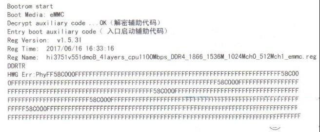

  3、打印信息如图3所示
         上述打印信息表示主芯片与DDR间通讯异常,其中,主芯片损坏居多,少数为DDR损坏、DDR供电异常、CPU或者CPU与DDR之间通讯阻容元件损坏、或者过孔损坏。

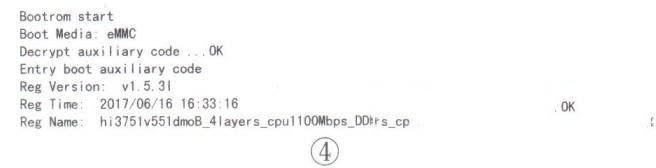

  4、打印信息如图4所示
         上述打印信息表明DDR无供电,检查DDR供电。

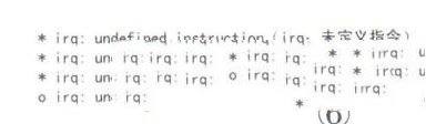

  5、打印信息如图5所示或图6所示
        上述打印信息表示eMMC( H26M41204HPR )损坏。
  6、打印信息如图7所示或图8所示
        上述打印信息表示主芯片HI3751V5510M0O损坏。
