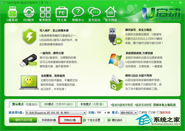

    出现这一问题的只要原因是使用u启动在制作启动u盘时,软件会占用u盘几百兆的空间进行制作并将这些空间隐藏起来,所以导致u盘的容量变小。
  怎么修理:
    这一问题的解决方案是需要使用u启动软件初始化u盘的功能才可以释放出隐藏的空间,而通过普通格式化u盘的方式只能将u盘内的所有文件删除并不能归还被占用的部分容量。如下图所示:
