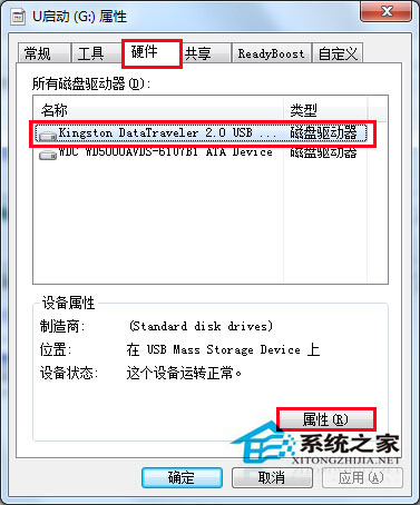

    2、接着在在属性窗口中,选择“硬件”选项卡,单击选择问题u盘磁盘驱动器,再点击“属性”按钮,如下图所示:

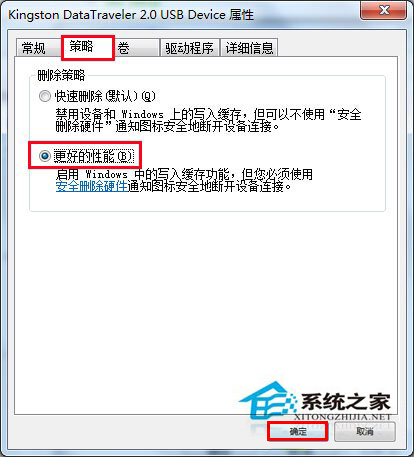

    3、随即再选择“策略”选项卡,单击选择更好的性能,再点击“确定”按钮,如下图所示:
