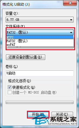

    一、①将鼠标移至u盘图标上,单击鼠标右键,在弹出的选项列表中单击格式化;②接着在弹出的窗口中将文件系统类型格式更改为ntfs或者exFAT格式即可,再点击“开始”按钮,如下图所示:
    ntfs和exFAT的功能比fat32多,但在兼容性上不如fat32好。执行以上操作时,请先备份好u盘中的文件数据,以免重要的数据丢失。

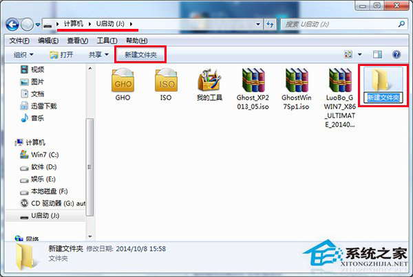

    二、打开u盘在根目录下新建文件夹,如下图中在打开的根目录下点击“新建文件夹”,然后把根目录下的文件放入新建文件夹中即可,如下图所示:
