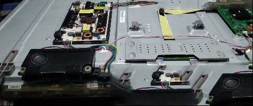

摘要: 最近收到同行送来的故障机壹台55寸的海信LED55K3000UD液晶电视,客户说有声无图。通电测试机子确定是灰屏故障。测逻辑板上屏电压12V正常,VGH是0.5V,VGL是0.34V,显然不正常。断开右边屏排线左边图像正常,右边白屏。检查右 ...

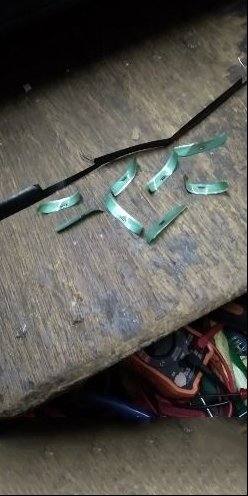

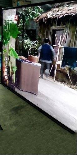

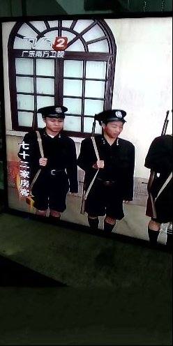

    最近收到同行送来的故障机壹台55寸的海信LED55K3000UD液晶电视,客户说有声无图。通电测试机子确定是灰屏故障。测逻辑板上屏电压12V正常,VGH是0.5V,VGL是0.34V,显然不正常。断开右边屏排线左边图像正常,右边白屏。检查右边板无明显短路,采用隔纸法也无效果。该屏右边有8个耳朵,一口气把它们撕掉,本来不抱什么希望,却奇迹出现了图像正常了。
