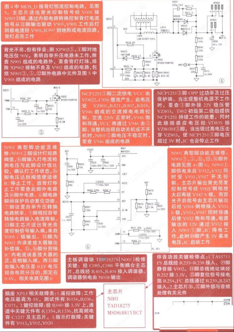

摘要: 海信RSAG7.820.6173主板将开关电源TCON部分电路与小信号处理主芯片全做在编号为6173的印制板上。其中,小信号处理采用MSD6i88YBCT,整机图像、伴音及控制信号的产生与执行由此芯片完成;伴音功放块采用T ...
    海信RSAG7.820.6173主板将开关电源TCON部分电路与小信号处理主芯片全做在编号为6173的印制板上。其中,小信号处理采用MSD6i88YBCT,整机图像、伴音及控制信号的产生与执行由此芯片完成;伴音功放块采用TAS5711;开关电源部分由NCP1251、T802、v801等组成12V和背光电路工作所需的24V电压形成电路;背灯电压形成与恒流控制采用MAP3201 ;TCON部分的GAMMA电压形成由G1572QAIR完成,电源管理块型号为G5562AR11U,产生屏上组件所需的VDDA、VGH、VGL、VDDD等关键电压。
