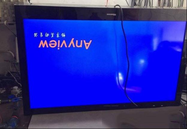

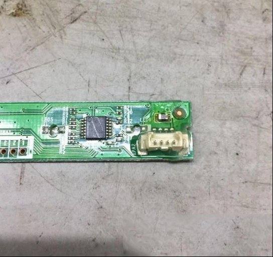

摘要: 收到同行送来的故障机壹台海信LED46K11P液晶电视,故障表现是蓝灯亮但不开机,上一任维修师傅说主板坏了要800,客户不修了,到我这说卖给我,客户说屏是好的,检查5V供电低,别的电压正常。拔下触摸板就好了,开机一切正 ...
    收到同行送来的故障机壹台海信LED46K11P液晶电视,故障表现是蓝灯亮但不开机,上一任维修师傅说主板坏了要800,客户不修了,到我这说卖给我,客户说屏是好的,检查5V供电低,别的电压正常。拔下触摸板就好了,开机一切正常,检查触摸版贴片电容短路,换了之后故障修复。
