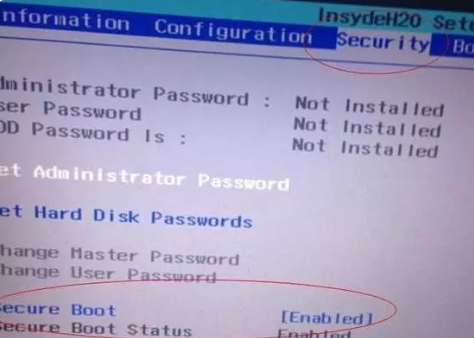

    1、当我们遇到升级win10过程中一直黑屏时,首先重启电脑,按del键或f2进入bios当中。
    2、然后找到并关闭secure boot选项,一般secure boot选项在“security”当中。
    3、选项后面的“enabled”表示secureboot是开启的状态,我们按方向键选择这个选项,按回车。

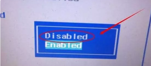

    4、此时再按键盘的上下键,选择“disabled”关闭secureboot,选中后按回车键,之后按f10键并按回车确认保存设置,后重启电脑接口修复。
