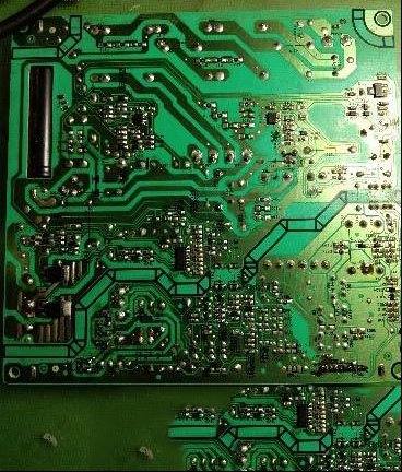

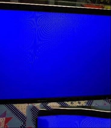

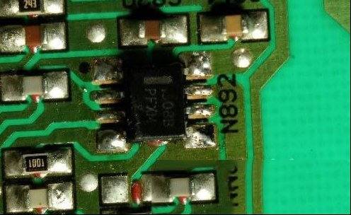

    收到同行送来的故障机壹台海信LED42K300液晶电视,客户说电视开始出现故障时背光闪一下就灭了声音都正常,经过别的师傅修过,开着外壳可以点亮,只要是安上外壳就会灭掉。把机器放在工作台上,接通电源开机,有开机音乐,背光可以点亮,画面也正常。只是有少许的吱吱吱的杂音,仔细听杂音来自电源板。

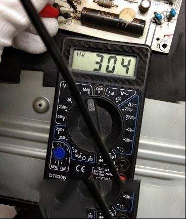

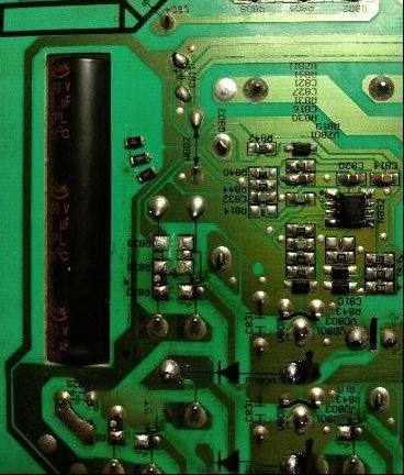

          先做个常规检测,大电容是最好的测量点,电容两个引脚的电压是300V?按照这个电源板的结构(主动式PFC)电容两端的电压应该是400V左右。而这个电压只有300V。显而易见这部分(PFC)电路工作不正常。查看电路板上面的芯片是1608,网上到这个芯片的资料,测一下这个芯片的电源引脚电源15V基本正常正常。反馈脚2.4V左右。顺着反馈脚看到三个1M的电阻串联着接在大电容的正极上。

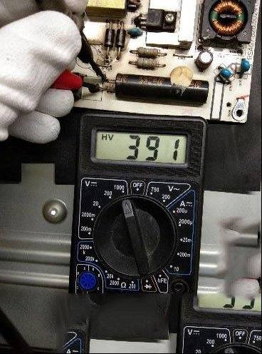

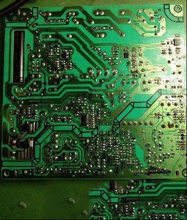

         根据经验这些大阻值的电阻容易变质,先拆下来测量一下。在拆的过程中发现电阻下面是红胶恍然大悟,一定是胶水漏电,导致反馈引脚检测到的电压升高,进而停止工作。经检测三个电阻的阻值都没有太大的变化。去除红胶重新安上电阻,上电开机,讨厌的吱吱声没有了,电容两端的电压也400V左右了。图像和声音都正常。扣上外壳也没有出现背光时亮时不亮的现象。在修电源板的时候发现电源板上有很多焊过的痕迹,说明上一任维修员已经做了详细的检查,不过还是差了这么一点点,细心决定成败。
