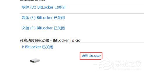

    1、打开控制面板找到BitLocker驱动器加密,点击进入。
    2、找到需要加密的U盘,在其上方点击一下,在后方点击启用BitLocker即可。

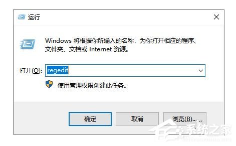

    1、使用快捷键win键+R唤出运行窗口,输入regedit,点击确定打开注册表。

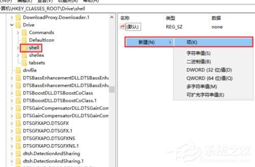

    依次点击展开HKEY_CLASSES_ROOT\Drive,选中shell,在右侧窗口空白处点击右键,在弹出的菜单中依次点击新建—项。
    命名为runas,在右侧双击默认项,在数值数据中随便写入文字,这个文字后期会作为右键加密的名称。

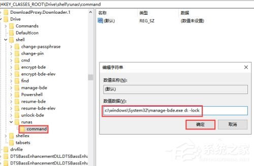

    在runas再新建一个项,名称为command,在右侧窗口双击打开默认项,在数值数据中输入c:\windows\System32\manage-bde.exe d: -lock,点击确定即可。
