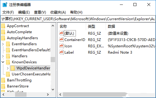

    打开注册表编辑器,定位至:
    HKEY_CURRENT_USER\Software\Microsoft\Windows\CurrentVersion\Explorer\AutoplayHandlers\KnownDevices
    PS:如何快速定位至注册表中某项。
    鉴于修改注册表有风险,所以建议修改前备份注册表(备份注册表的方法),或者创建系统还原点,以便出现问题时恢复。
    在KnownDevices项下的子项就是这些外部设备的信息,例如上面截图中的WpdDeviceHandler_{5F1F3313-C9CB-570D-AED1-40ECD9E00DC4},选中该项,在右侧窗口中的Label字符串值显示Redmi Note 3,这就说明该项即是Redmi Note 3设备。删除该项,即可删除“自动播放”设置里的Redmi Note 3设备。
    按照同样的方法,删除相应的设备对应的注册表项即可。
