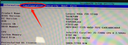

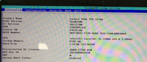

    1、重启电脑,在屏幕出现lLOGO的时候,按下Fn+F2(不同的电脑品牌按键不同)键,进入BIOS设置界面;
    2、进入BIOS设置界面以后,鼠标已经不能使用了,只能通过键盘上的方向键来操作了。
    3、使用方向键选择ConfigurATIon;

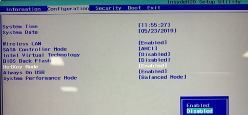

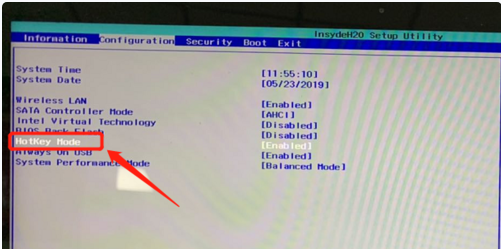

    4、再选中Hotkey Mode,按回车键;
    5、将它从Enabled更改为Disabled;

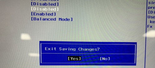

    6、按下Fn+F10,确认保存修改。电脑重启以后,F1-F12就恢复成默认功能了,如需要用热键功能,需要同时按下Fn键就可以了。

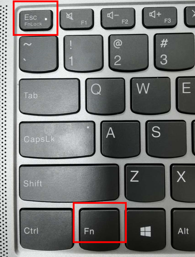

  方法二:系统自带关闭快捷键
    联想某些笔记本电脑 可以通过FN+ESC 来进行关闭和开启
