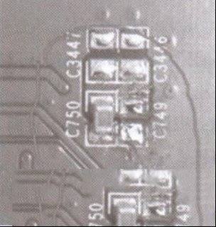

    收到同行送来的故障机壹台海信LED58K300U型液晶彩电,故障表现为上电后面板红灯一直闪烁,不能二次开机。拆机检查,发现电源板送给主板两组电压。上电实测,一组电压在3V左右波动,另一组电压极低,断开主板再测,上述电压分别变为12V和18V,至此判断电源板基本正常,故障原因应是主板上的18V负载短路。查看主板(板号:RSAG7.820.6854/ROH图纸).上的18V供电线路,发现主板背面有多只贴片滤波电容如图1所示。
        检查上述电容,发现C749漏电。更换C749后上电开机,背光亮,蓝屏,声音正常。因该机是正常收看时出故障,根据经验,主板同时出现多个故障的可能性不大,怀疑逻辑板工作不正常。测得逻辑板上12V供电及UP3输出1.8V、UP2输出2.5V均正常,VGH.VGL电压也正常,但VDDC-1电压只有0.5V,明显异常。测该电压标注点周边贴片电容,没有明显异常,决定采用换板维修,更换逻辑板后试机,故障机修到这里,终于修好值得探讨。。
