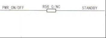

    收到同行送来的故障机壹台海信LED50EC270W型液晶电视,故障表现为上电后红灯亮,二次不开机。上电,测主板(型号:RSAG7820.6435 )供电正常。连上串口工具,查看开机打印信息,仅显示"BISTO-FAIL"和“0000- 777”这两行字符。强制升级无反应,重新检查主板供电,发现+5V Normal电压为0V,此电压受控于STANDBY信号,如图1所示。
        测V9 b极电压为0V,试将V9的c极接地,此时N42⑤~⑧脚输出+5V_ Normal电压,上屏电压恢复正常,但黑屏。重新用U盘强制升级,U盘指示灯间歇闪烁几分钟后变为常亮。断电,拔下U盘,再次上电开机,满屏雪花,且左上角显示字符“M";遥控关机再开机,“M"字符消失;输入信号,图声正常,但是待机指示蓝灯一直亮,难道待机控制电路损坏?查看图纸,发现PWR_ ON/OFF信号通过电阻R56与STANDBY信号相连,如图2所示,但R56未安装元件。
        找只02电阻装上试机,指示灯变化正常。笔者在检修此机过程中,先将V9的c极与地.短接,强制让N42导通,输出+5V_Normal电压,然后强制升级后该机故障机修到这里,终于修好值得探讨。,看来故障系软件异常所致,但为何一开始的强制升级无反应呢?望高手指点。
