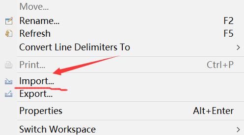

  1、首先打开eclipse,点击左上角“file”
  2、然后点击下拉菜单的“import”选项。

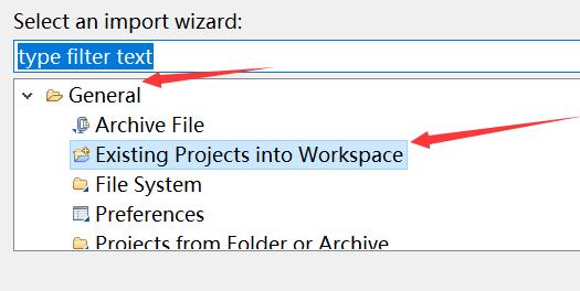

  3、随后展开“general”,选中“Existing Projects into workspace”点击“next”

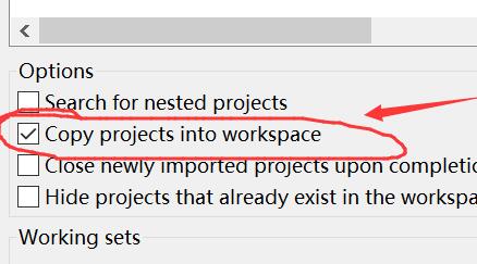

  5、打开后,勾选开启下方“copy projects into workspace”

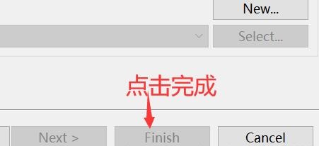

  6、最后点击下方“finish”就可以导入java项目了。
