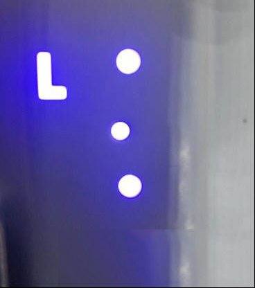

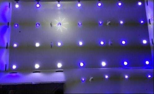

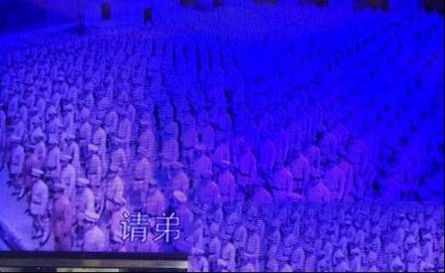

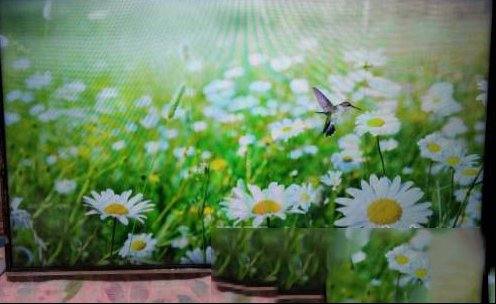

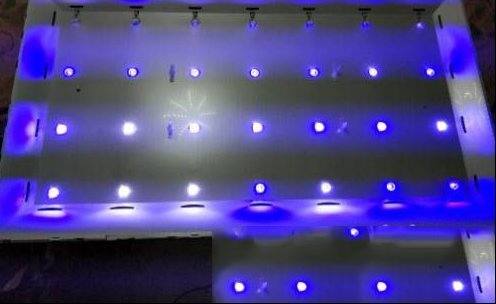

    收到同行送来的故障机壹台海信LED43K260液晶电视,故障表现为图像很蓝,这种现象第一次见,拆后盖时发现上面已经贴了顾客的联系电话号码,很明显是其他维修店弃修的,检查各种电压都正常,特别是背光电压也正常,一时无从下手,甚至怀疑是屏坏了,当我看到背面孔里透出的蓝光时,我怀疑是不是背光的问题,当我拔掉屏线时还是一样,这更坚定了判断,下单购灯条,灯条已到货后,拆屏,里面果然是蓝光的,白光的都有,将灯条更换后故障修复。
