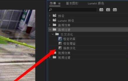

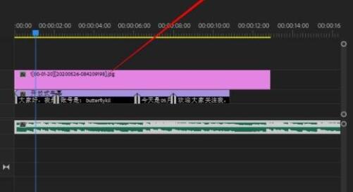

  1、首先我们导入音频,将它拖动到时间轴上。
  2、接着单击选中想要调淡入的音频。
  3、然后进入“效果”下的“音频过度”,找到“指数淡化”

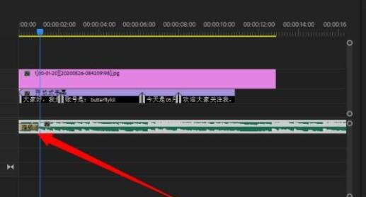

  4、随后按住“指数淡化”按钮,将它拖动到音频开头,再重复一次到音频末尾就可以设置音频渐入淡出了。
