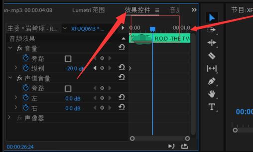

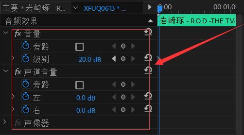

      在pr中,我们可能会觉得自己导入的视频或音频音量不合适,那么pr怎么调音量曲线来满足视频的需求呢,其实只要打开效果控件中的声音设置就可以了。
  pr怎么调音量曲线:
  方法一:
  1、首先选中底部时间轴里的音频。
  2、接着点击左上角“效果控件”
  3、然后打开“音频效果”,就能调节音量了。

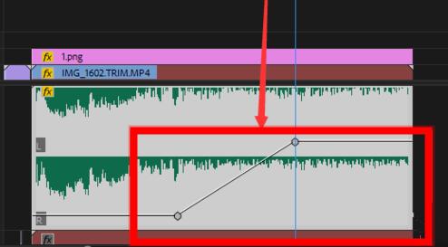

  方法二:
  1、我们还可以双击音频轴。
  2、按住键盘“ctrl”,点击音频线,就可以调音量曲线了。
