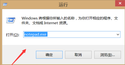

  1、按键盘上的WIN + R 键,弹出运行窗口,输入:notepad.exe ,然后点确定

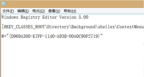

  2、然后弹出记事本界面,在里面输入代码:
  Windows Registry Editor Version 5.00
  [HKEY_CLASSES_ROOT\Directory\Background\shellex\ContextMenuHandlers\New]
  @="{D969A300-E7FF-11d0-A93B-00A0C90F2719}"

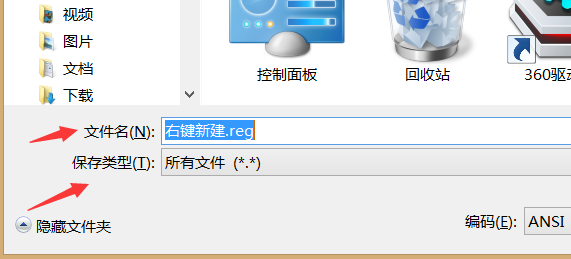

  3、然后点击右上角文件,点击另存为,然后文件类型选择“所有文件”,文件名填“右键新建.reg”,点击“保存”

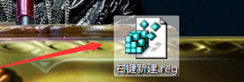

  4、然后找到刚才保存的文件,双击打开它,运行成功后问题就解决了。

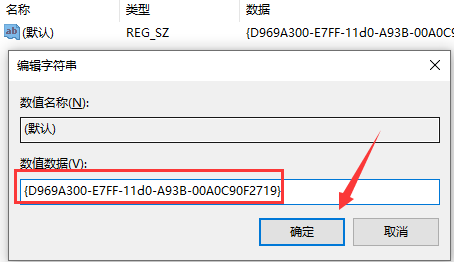

  第二种方法

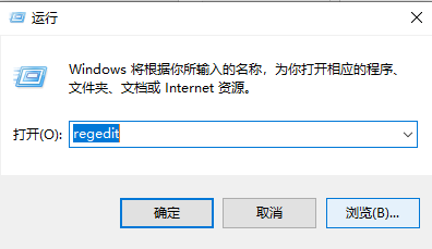

  1、按下Win+R键打开运行,输入regedit,回车进入注册表编辑器

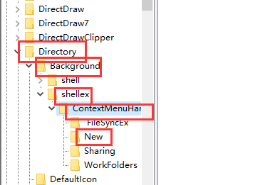

  2、 在打开的窗口中,依次展开到
  HKEY_CLASSES_ROOT/Directory/Background/shellex/ContextMenuHandlers/New,若ContextMenuHandlers里没有New项,则新建
  3、再右侧双击打开“默认”,将数据数值修改为{D969A300-E7FF-11d0-A93B-00A0C90F2719},确定保存;回到系统桌面,右键点击桌面空白处就可以看到菜单中的新建选项了
