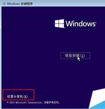

  2、从U盘启动进入win10安装程序,点击左下角的“修复计算机”

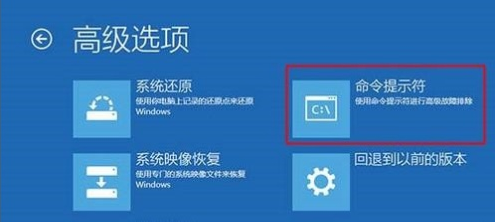

  3、点击“疑难解答”—“高级选项”—“命令提示符”

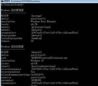

  4、在命令提示符窗口,输入bcdedit按回车执行,记录resumeobject的字符串,表示修复对象的标识符;

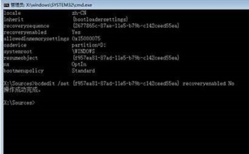

  5、输入bcdedit /set {resumeobject字符串} recoveryenabled No,回车执行,暂时停止系统自带的自动修复功能

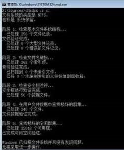

  6、接着输入chkdsk /r C :命令,按回车执行,自动检查系统文件错误
